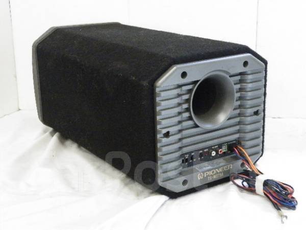

Skaidrs Bet šāds te?
Frequency Response 35 - 300 Hz
Nominal Impedance 4 Ohm
Sensitivity 103 dB
klaipeda
05. Feb 2018, 18:48 #65
Kopš: 24. Jan 2007
Ziņojumi: 303
Braucu ar: S212
RMS 80Watt, MAX- 160Watt. Nav diez ko daudz. Arī izmēri 23x24x48, bet ciešami.

Pa manam - ja esi gatavs tam pasākumam atvēlēt 50euro, liec vienalga ko.

Ko pārslēdz tas slēdzis kreisajā malā “h/l”?

high, low
rtfm

Lai izvēlētos starp high inpit un rca. Izmantojot rca vajadzēs pieslēgt remote, bet caur hi inpit pastiprinātājs ieslēdzas automātiski.

Es arī pieslēdzu caur “sp input” un pievienoji “ACC” un “REM” pie antenas plusa. Sanāk, ja rem un acc nebūtu pieslēgti, un tas slēdzis būs uz “h”, pastūzis slēgsies iekšā, tiklīdz skaņa nāks pa kanāliem no tumbām?

nee, tikliidz kaa paraadiisies ampa izejas chipam Active mode [jo tad uz katra no skanjrunja vadiem paraadaas 1/2 no akja spanja].
