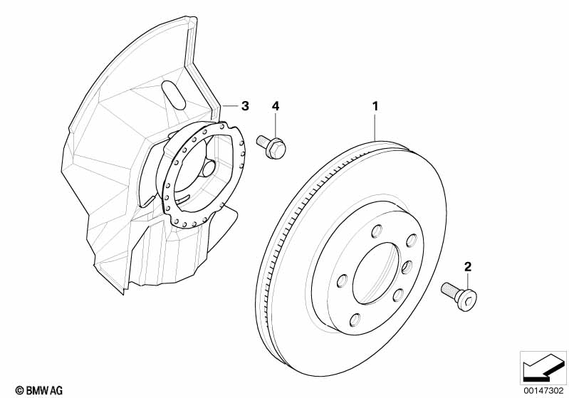

08 May 2016, 00:45:54 @Oldijs rakstīja:
07 May 2016, 09:47:39 @kexxx rakstīja:
07 May 2016, 01:50:51 @Oldijs rakstīja:
Pec loti "patikamu" "meistaru" apciemojuma tika bojata detala nr.3
Sobrid ir metaliska skana braucot, un cik skatijos tad tas aizsargs kustas diezgan brivi pret bremzu disku, diemzel nav laika tagad chakareties nemt visu nost, vai var notikt kas "kritiski" slikts ja tas aizsargs tur berzesies veicot garus braucienus (300km+)?
p.s. Pie stradajosa dzineja (m54b25) darbinot jebko kas patere stravu, kriit stravas merijums, generatoram gals klat?
ja tas aizsargs kaut cik turās klāt, tad vnk paloki tālāk no bremžu diska, lai nestrīķējas
ja ir nolauzts galīgi, tad norauj viņu vispār nost, lai labāk viņa vispār nav, nekā strīķējas
un cik ļoti krīt voltāža, kaut ko padarbinot (tb, cik V rāda bez patērētājiem un cik ar)?
OK, palocisu tad pagaidam, cik saprotu viena no stiprinajuma vietam tika sajaata ar parak garam skruvem diskiem..
Iedarbinot tiek lidz 13.7, iesledzot lampas nokriit lidz 12.9 un tad tiek atpakal, bet lielakais kritums ir parliekot uz atpakalgaitu, (ir parking sensori), tad krit lidz pat 11.7 un masina gandriz vai slapst..

08 May 2016, 17:16:55 @RenegadeX rakstīja:
Diozu tiltiņu pārbaudījis?
eh?

08 May 2016, 23:46:25 @Oldijs rakstīja:
eh?
tieši tādi paši gļuki ir. ar xenon gaismu, atpakalgaitu, vel ari, kad kondisku iesledzu. tas pats motors

09 May 2016, 16:07:04 @anarchy rakstīja:
Pameginasu izswapot generatoru, padosu zinu vai palidzeja
