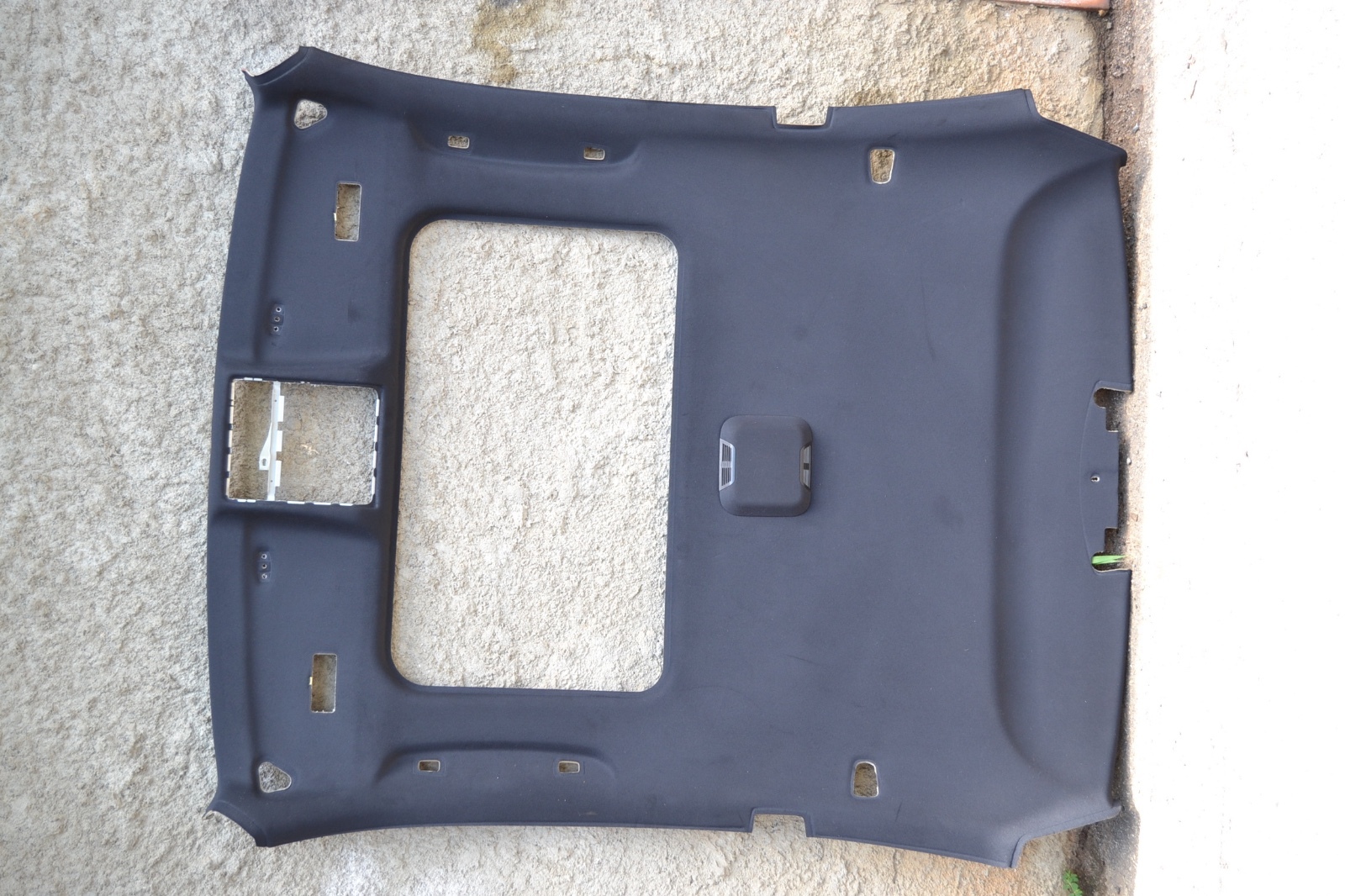

10. Dec 2015, 21:16 #31443
Kopš: 05. Feb 2014
Ziņojumi: 393
Braucu ar: BMW E61 530xd
Kads var ludzu pateikt kas ta pa figņu jumtam pa vidu tas kvadrats ar tam restītiēm? Tas taka ir vaciņs, bet kas tur apakš ko tas vis dod?

10. Dec 2015, 21:56 #31449
Kopš: 03. Nov 2013
Ziņojumi: 1993
Braucu ar: diviem pedāļiem
10 Dec 2015, 21:16:34 Bemebers rakstīja:
vai tik nebij kustību sensors
