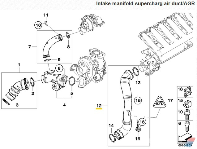

Interneta diagnostika laikam jau nepalīdzēs, bet
Kāpēc turbīnas nedod vajadzīgo spiedienu? 2.4bar vietā ir tikai 1.2
Mazā turbo jauna, visi vakuumi ir, vakuuma aktivatori arī strādā, nekādu plaisu nekur it kā nav, kompis uzrāda tikai kļūdu par nepietiekamu spiedienu. Šo visu vēl pavada pie lieliem apgriezieniem izteikta svelpjoša skaņa no paša turbo (izklausās pēc superchargera :aiwa. Tiešām lielais turbo izbeidzies? Autiņš jau servisā, bet te ierakstīju tikai diskusijai
535d
[ Šo ziņu laboja ATB, 24 Jan 2019, 07:37:00 ]
RSAWorkshop
24. Jan 2019, 07:57 #224
Kopš: 13. Dec 2014
Ziņojumi: 8446
Braucu ar: G31/E53/E46/E39
Ja nav mērīts, mošk ar manometru vajag pamērīt, gadās, ka sensors melo vai aizaudzis

24 Jan 2019, 07:35:03 @ATB rakstīja:
535d
Ļoti liela iespēja ka pie vainas caurums 12 detaļā.
BMW E60 530/535 sērijas dīzeļiem diezgan izplatīta kaite, viena no gumijas caurulēm alumīnijā vibrācijas ietekmē "izfrēzē" caurumu.
[ Šo ziņu laboja Angelz, 24 Jan 2019, 09:55:29 ]

24 Jan 2019, 09:53:11 @Angelz rakstīja:
535d
Ar savilcēju jāpiestrādā, jāpamaina pozīcja tai gumijas frēzējošajai trubai. Iesaku visiem pārbaudīt diluma stāvokli, varbūt, ka tādā veidā var paspēst novērst pirmstermiņa maiņu šai alumīnija trubai.
[ Šo ziņu laboja Martiii, 24 Jan 2019, 10:09:35 ]
Angelz
24. Jan 2019, 10:15 #233
Kopš: 17. May 2002
Ziņojumi: 2893
24 Jan 2019, 10:08:15 @Martiii rakstīja:
Var arī tā vai arī jānomaina salauztais "frēzošās" trubas stiprinājums, kurš to tur pareizā attālumā un vietā. Bet nu tas ir profilaktiski darāms pirms defekts ir izveidojies vai obligāts pēc bojātās turbo caurules nomaiņas.

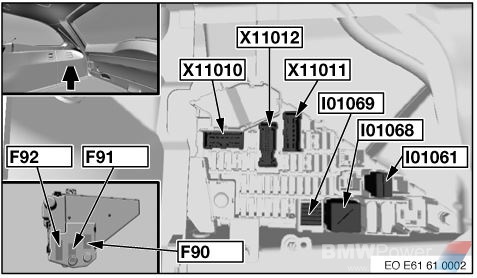

E61 nedarbojas aizmugurējā stikla apsilde. Varētu būt drošinātājs vai tomēr vadi enģē? Pogai kontrollampiņa deg.

24 Jan 2019, 10:20:38 @Ruudis rakstīja:
Pārbaudi aizmugurējā A46 drošinātāju kastē: drošinātāju F54, aizmugurējā stikla sildelementa releju I01061. Ja jamie ok, tad attliek pārbaudīt vadus vai pašu sildelementu.
Var būt vadi, var būt arī drošinātājs

24 Jan 2019, 10:42:49 @RSAWorkshop rakstīja:
Es nezinu kā ir e60, bet nav tā, ja aķim ir zems uzlādes līmenis aizmugurējais logs netiek sildīts. Vismaz es e90 esmu novērojis, ka reizēm poga ir ieslēgta, bet logu nekausē, pēc aķa uzlādes atkal viss strādā
