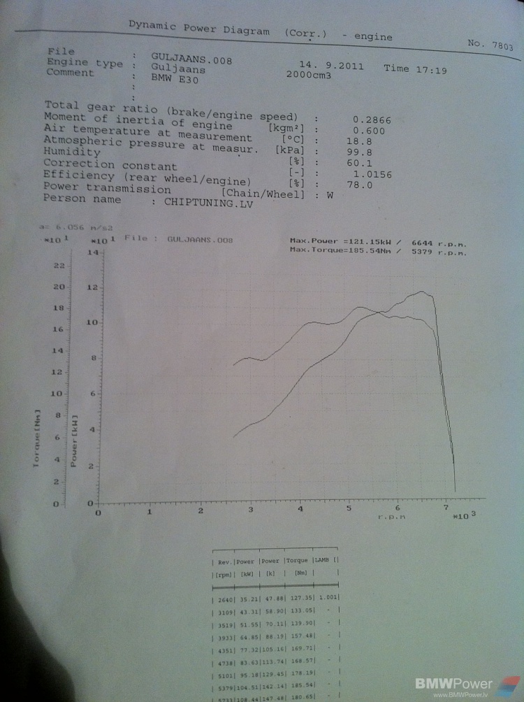

20 Sep 2011, 07:07:08 geits rakstīja:
19 Sep 2011, 22:49:40 jedimindtricks rakstīja:
19 Sep 2011, 20:14:21 geits rakstīja:
Arī apsveicu Didzi,Kārli,Pēteri un Tevi,Jāni...
Ar šoseju ir ok,bet ar nacionālo...
Tagad esot kājiniekos un domājot ar ko braukt,bet braukt tomēr gribētos ar BMW un ne vēsturisko e-30,pēc pašreizējiem noteikumiem,kuri kautkad 2004.gadā pieņemti,attiecībā uz motoriem,ka vajag 2,0l motoram divus vārstus uz cilindru iznāk .ka ar BMW 2,0 motoru,jaunāku par 1990.gadu nevar braukt...man šķiet,ka tā ir stagnācija un nac. klasei tomēr vajadzētu šo pārskatīt,jo ja gribam jaunus braucējus vajag būt iespējai būvēt ko mūsdienīgāku par 1990,gada modeli...
Bet ar 316i cik noprotu jebkura gada vari piedalīties - tā ka kur problēma?
e-36 316 stokā ir 102 zirgi,e-30 320 ir 129 zirgi un ,,pieticīgajam'' Popes golfam 140,kur tur var ar pēc noteikumiem taisītu 316 konkurēt?
Ja es visu pareizi esmu sapratis, tad V. Vasiļevs brauc ar e36 nac. klasē.
Spriežot pēc 1. brauciema rezultāta m40 / m43 ir konkurētspējīgs, protams, neņemos spriest par meistarību un pieredzi, to lai, par mani, zinošāki spriež.
Piedodiet, ja kļūdos
meilands

Pārsvarā visi e-30 brauc ar veco M20 motoru, ar izmanītu ģeometriju. Jauda aptuveni 175-185 zs. Citam drusku mazāk, citam vairāk. Ņūtoni pāri pa 200.
Vasiljeva kungs, brauc ar četrcilindru, 2 litrīgu motoru. Viņa motora parametrus precīzi nezinu.
Popem bija 1840 kubik cm, 143 zs, un 196 nm.
[ Šo ziņu laboja meilands, 06 Oct 2011, 00:01:04 ]

Meilanda kungs drusku pārspīlē par tiem e3o.
Līdz 170zs un 200nm.

nestāsti ir redzēts stendā ap 190 zs
Nacionālai nevar būt, tas ja kāds negodīgi sabūvējis auto, nedrīkstētu būt par mērauklu.
tavuprāt 170 zs ir godigi savīlēts?
Jā, manuprāt, tas ir tas, ko iespējams izdabūt no M20 motora sekojot teh.noteikumiem.

Geits, a tu notekumus kaut pārlasīji??? Tie atļauj pietiekami, lai būtu interesanti kaut ko pakombinēt, bet notur izmaksas grožos, jo nedrīkst uzstādīt dārgas sacīkstēm ražotas detaļas. Nu, piemēram uz M20 2L var pieskrūvēt 2.5L galvu ar visiem pribambasiem. Vai 2L 16V golfa galvu uzkombinēt 1.6L apakšai, kura savukārt ir sakombinēta no visādām OE detaļām.
Popes motors deva labu handikapu citiem: es ticu, ka šai gadījumā konkurentiem tika uzdāvināti kādi 20zirgi. Motors ta nemaz nebija 2L ! Tai pat laikā ne pirmo reizi pierādās, ka ne motors viens nosaka apļa laiku. Ja tu aizbrauktu ar 200zs ielas auto, varētu rinķot kaut visu dienu, apļa laiks tik un tā nesanāktu labāks kā 140zs Golfiņam...

manuprāt,sekojot noteikumiem,kur praktiski visam jābūt standartā ,tik daudz nevar dabūt...reku popem tikai 140zs un tur vis esot pēc noteikumiem..
Piedod Aldi, bet tās ir tikai tavas emocijas. Nebūtu adekvāti salīdzināt VW ar BMW, tās ir dažādas a/m un risinājumi.

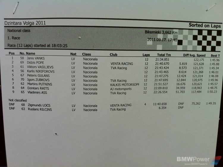

Es Aldim( geitsam) varētu atgādināt, kā dažus gadus Timaks, ar Popes rezerves motoru iebrauca 1min un 39 sek. Tas bija vel ar pirelli riepām. Ar Kumho butu 1,37. Tam motoram bija 154 zs.
Tas nozīmē, ka lai veiksmīgi startetu nac.klasē nebūt nevajag mistiskos 180 zs, pietiek ar 150.
Es domāju, ka jauda ir 30%, ritošā+transmisija 20%, un atlikušie 50 % ir pats braucējs.
u menja bilo okolo 155Hp
