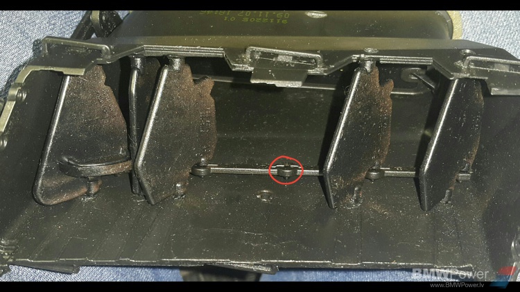

Varbūt kādam noder, sataisīju vienu no e60 klasiskām kaitēm, tb salona gaisa ventilācijas grilles. Gaisa plūsmu varēja tikai vadīt uz vertikāli bet horizontāli nē. Pie vainas bija centrālās gaisa spuras horizontālās sviras vadības ķepa, kura bija nolūzusi. Līdz ar to nevarēja pabīdīt attiecīgo sviru. Darbiņš uzmanīgs un sīkumains, jāuzmanās ar trauslajiem stiprinājumiem un liekot visu konstrukciju kopā nedaudz čakars ar vertikālo sviru.
Tuvākajā laikā jāatrod kāds brīvs brīdis un jānomaina CIC'a mehāniskais cietais disks uz SSD.
