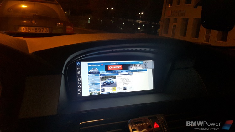

Priecājos kā mazs bērns, šodien pieviesu savam zvēram combox, laba manta. Paldies 6500 un Viesturam!
Hate'riem sveiciens!
[ Šo ziņu laboja Angelz, 11 Nov 2015, 22:14:54 ]

Cik izmaksāja?
Angelz
11. Nov 2015, 21:53 #13508
Kopš: 17. May 2002
Ziņojumi: 2893
11 Nov 2015, 21:53:00 CP17 rakstīja:
Cik izmaksāja?
Kopā ar darbu 300e.
Vienīgi man CIC jau bija pre-updeitots ar jaunu softu un jaunām kartēm. Iespējams ja nebūtu tad cipars būtu savādāks.

11. Nov 2015, 22:16 #13510
11 Nov 2015, 21:53:58 Angelz rakstīja:
Cik izmaksāja?
Kopā ar darbu 300e.
man arī ar cic viss labi, vnk gribu saprast vai to vajag, skaidrs ir 1ns, ka powerā sastrēgumā nesēdēšu, kam vēt tas NBT noderīgs būtu? Usb, zilzobis utt ir, ko viņš dod vēl bez internāta? Braucot nebūs jāslēdz sifonā waze?
Nejauc ar NBT, tas ir pavisam kas cits.
Runājot par combox, protams internets ir just for fun only Cita lieta var streamot audio no mobīlā, sarunāties un zvanīt, strādā līdzsavienojums. Ar appiem vairāk var izvirst Āboļu lietotāji, andrītim skopāks supports. Var lasīt epastu/sms no mobīlā.
Manā gadījuma vispār nebija nekas no BT, tai skaitā arī mic, BT antenas un USB porta pa vidu. Un izvēloties no MUFL/MUFL2/Combox pie tik saldas cenas domāt divreiz nevajadzēja.
[ Šo ziņu laboja Angelz, 11 Nov 2015, 22:35:54 ]
EOZ.LV

Citēšu Josi sakarā par BT moduļiem priekš E6x:
1) TCU vai ULF - tikai BT savienojums handsfree režīmam
2) ULF High (MULF2) - handsfree un USB/AUX ieejas
3) Combox - handsfree, USB/AUX ieejas, audio caur A2DP, internet tethering
Ja ir CIC, tad vēlams likt Combox, bet vecākām sistēmām - MULF2.
[ Šo ziņu laboja Angelz, 11 Nov 2015, 22:45:10 ]

Nu jā pārteicos, nevis nbt bet combox, bet ja vienīgais pienesums no combox ir internāts tad man nevajag, laikam.
Angelz
11. Nov 2015, 23:20 #13519
Kopš: 17. May 2002
Ziņojumi: 2893
11 Nov 2015, 23:06:31 CP17 rakstīja:
Taustāms bez internāta ir audio atskaņošana no trubas/planšetes caur BT un vadība protams, kas nav AUX un audio kvalitāte augtā līmenī, kā nekā cipars.
