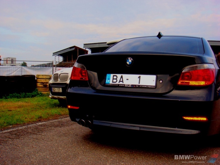

13 Oct 2015, 15:17:41 subjekts rakstīja:
13 Oct 2015, 14:45:30 lexusx rakstīja:
13 Oct 2015, 14:38:41 subjekts rakstīja:
Skatē sameta divniekus:
2-Nav nepieciešamā atstarotāja (atstarotāju).
2-Neatbilstošas krāsas bremžu signāllukturi.
2-Neatbilstoša pakaļējo gabarītlukturu izstarotās gaismas krāsa.
Lukturi ir šādas "čainas":
Aizmugurējam bamperim man nav papildu atstarotāju. Izskatās tā kā šī dokumenta 15.lpp kreisajam auto.
http://5series.net/info/2008_LCI_Detailed_Changes.pdf
Ja tiks uzlikti LCI lukturi, tad skatē mani neizčakarēs atkal par atstarotāju neesamību bamperos?
nākamajā skatē, kas Tev ir jāiziet mēneša laikā, skatīs tieši tos trūkumus uz kuriem norādīts šajā skatē,ja tev ir norādīts uz atstarotāju neesamību, tad tev viņiem uz nākamo skati ir jābūt.
Ok, bet tajā vērtējumā nav rakstīts kur tieši šie atstarotāji trūkst... Mans domu gājiens ir tāds, ka iespējams esošajiem ķīniešu lukturiem nav iekšā atstarotāja, kāds oriģinālajiem lukturiem nāk, ja nāk.
ļoti iespējams, ka TU pareizi domā, bet zinu teikt, ka CSDD ļoti nepatīk šitie ķīniešu varianti, lukturu tonēšana utt. Piekrītu, viņiem ir taisnība
Nu es arī par viņiem nefanoju.
Tā kā man ar šo auto bija pirmā skate, tad gribēju apskatīties, izlaidīs cauri vai nē. Ja nē- mainīšu, ja izlaidīs, tad pofig, būšu šķūneris.
Kā redz, CSDD mani ved uz pareizā ceļa
Bet par tiem atstarotājiem netieku skaidrībā. Ja pieņemam, ka man tas bamperis ir oriģināls, bet bez atstarotājiem, tad nu teorētiski ar normāliem lukturiem vajadzētu skatē laist cauri, ne tā?

Par atstarotājiem: ja auto nav rūpnīcas M pakete, tad aizmugurējos lukturos nav iestrādāti atstarotāji un tie pie bampera jālīmē atseviški vai jāmeklē lampas ar integrētu atstarotāju!
Man bija šitāds, ne M pamperis ar atstarotājiem,
Uzliku M pamperi un FL lampas, O problēmu jau 4trus gadus ar TA, FL tak nāk atstarotāji pašā lampā

13 Oct 2015, 15:38:43 CP17 rakstīja:
Tev nav problemu tapec, ka atstarotajs ir sarkans (kaa tam jabut). Ja lukturis un atstarotajs ir cita kraasa (piem. peleks), tad pieprasa atseviskus sarkanus atstarotajus. Mes sita ex-e46 katru gadu limejam un plesam nost, lai gan bija kvalitativas Hella lampas ar visu atstarotaju (bet peleku).

13 Oct 2015, 15:16:40 lexusx rakstīja:
13 Oct 2015, 15:13:44 subjekts rakstīja:
13 Oct 2015, 14:56:27 Bosnija rakstīja:
tūnings vienm''er bijis sava veida lohatrons līdz ar to lohiem-lohu problēmas
Labi labi, nav jau tā ka pats to ķīnieti pirku un krāmēju virsū. Kāds to bija paspējis ar savām lohu problēmām izdarīt pirms manis.
Žēl ka neko vairāk kā "lohiem lohu problēmas" nevarēji uzrakstīt- tukšs posts.
Tad kā Tur ir? Man šādam bamperim ar LCI lukturiem vajadzēs vēl meklēt papildu atstarotājus vai nē?
domāju, ka nevajadzēs, ja Tev vieta atstarotājam nav paredzēta vispār.
tas tāpat kā ar miglas lukturiem, ja viņi ir, tad viņiem ir jāstrādā, ja viņu nav, tad tos neprasa uizstādīt.
Man savā laikā bija Audi A6 ar Hella oriģinālajiem tumšajiem aizmugures lukturiem, un sakarā ar to, ks tajos arī nebija atstarotāju neizlaida TA (bet divas reizes izlaida, jo nebija vēl kas mainījies viņiem CSDD pēc likuma - pirms gadiem 5-6). Tad vienkārši, lai šo jautājumu atrisināty, nopirku mazus atstarotājus uz divpusējās līmlentas pielīmēju uz bampera un viss. Izgāju TA un pēc tam noņēmu nost.
Risinājums = uzlīmē atstarotājus
