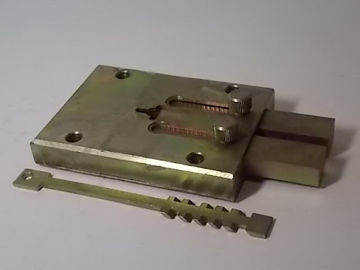

varbūt varat ieteikt, kur iegādāties garāžai slēdzeni?
kaut ko šādu:
garāžas vārti ir vecā tipa divviru no koka, pašu vārtu biezums kaut kur 10cm, līdz ar to vajag ar garu atslēgu.
te kaut ko atradu, bet liekas, ka nebūs paredzētas tik biezām durvīm:
https://valnes.ee/tooted/lv/garazas-sledzenes/5...poltkeelega.html
vēlams Rīgā, ideāli, ja Pārdaugavā vai kaut kur netālu

Ar garu atslēgu pirku Kuldīgas "Mājai un dārzam"
Ja nemaldos, tad bija ražota LV.

Pašu atslēgu taču nav problēma pagarināt pēc vajadzības. Atkarībā no materiāla -lodējas ,vai metinās.
