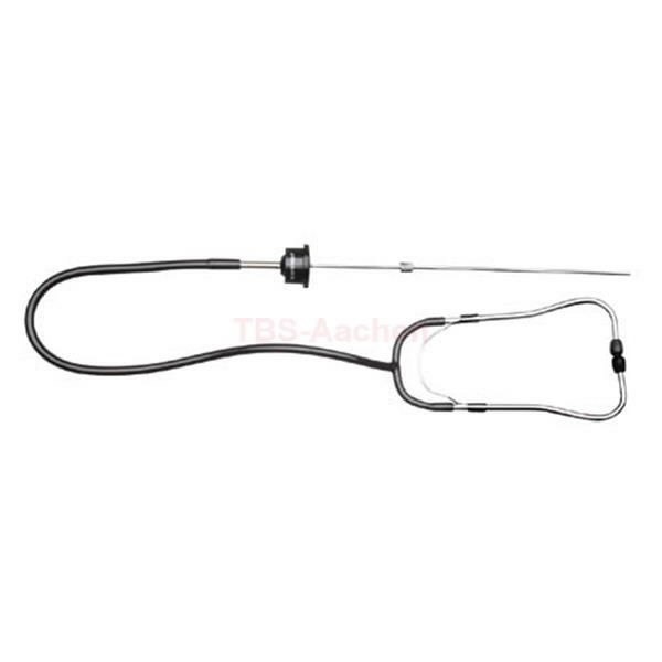

04 Oct 2019, 21:18:20 @arcaa rakstīja:
Labvakar. Sāka klabēt no motora priekšpuses. Noņēmu kondiškas siksnu, klab, tā tad viss tur ok. Noņēmu lielo agregātsiksnu, neklab. Ģenerators, rullīši griežas smuki izņemot vienu kurš mazliet piebremzējas iegriežot, bet tas nevar taisīt tādu klaboņu kā ar āmuru pa vārstu vāku sistu. Tā tad demferis vai ūdenssūknis. Kā pārbaudīt šos abus? ūdenssūknim mazliet ir brīvkustība, bet vai tas var tādu skaņu taisīt? vai varbūt demferis?
E39 530d 2003 gads
Rezumē par visu šito. Nomainīju demferi, ūdenssūkni, siksnas spriegotāju, visus rullīšus un siksnu. (protams mainīju pa vienam un pētam pārbaudīju lai saprastu kas bija vainīgs) bet nekā, klaboņa tāpat ir. noņem siksnu viss ok.
Kas tad vēl tur atliek, ģenerators un stūres pastiprinātāja sūknis.?
p.s. dzirdams tukšgaitā, paceļot mazliet apgriezienus (1tk) skaņa nav izteikta vai vsp neko nevar dzirdē.
[ Šo ziņu laboja arcaa, 29 Nov 2019, 20:13:59 ]
krushh
29. Nov 2019, 20:45 #35009
Kopš: 28. Feb 2014
Ziņojumi: 482
Braucu ar: 1313, 98
29 Nov 2019, 20:02:34 @arcaa rakstīja:
E39 530d 2003 gads
Bieži mēdz gadīties, ka meistariem servisā ir šāda ierīce:
