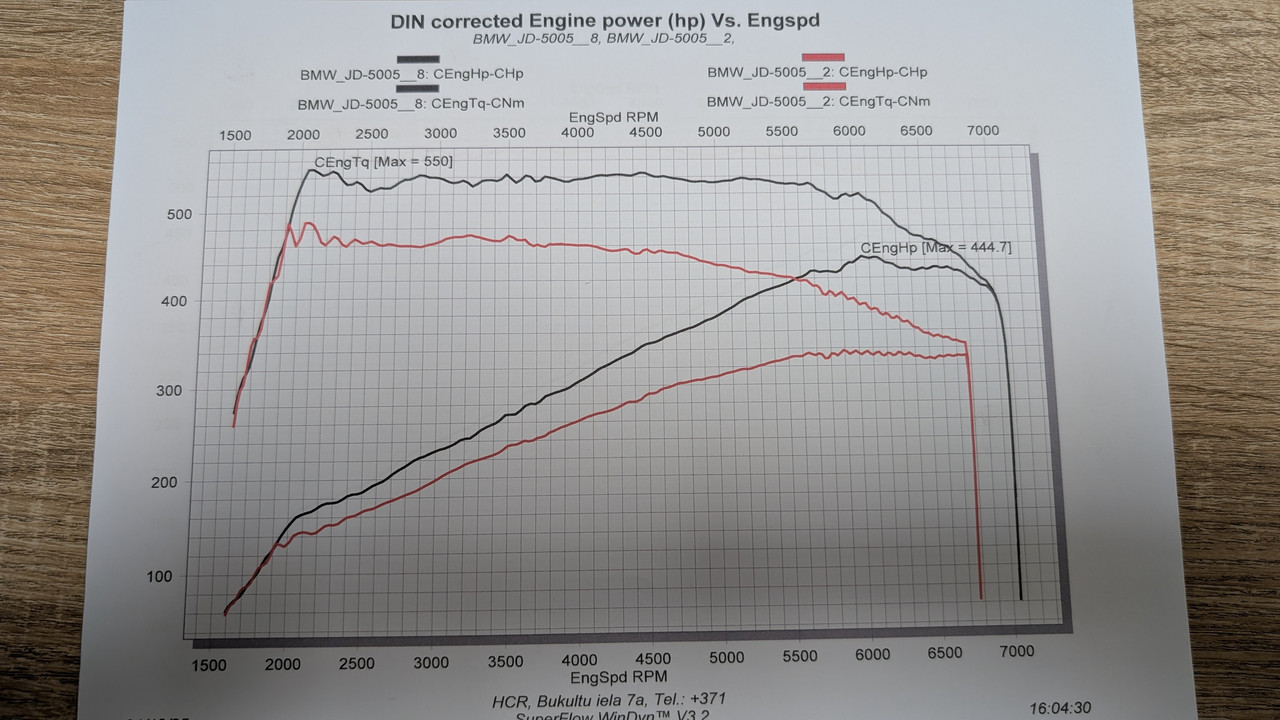

Tās nu gan ir muļķības. Gan B48, gan B58 ir pietiekoši dinamiski. Par slābanu nosaukt?! nu nezinu.
Te jaudas līkne no manis taisīta B58. no 2000rpm lidz vismaz 6000rpm ir 500Nm. Tas auto ir daudz dinamiskāks par dīzeli. B48 zemos rpm pat tā starpība ir mazāka. Dīzelim ir tikai straujš tesiens sēdeklī, kurš beidzās pēc 1000rpm un visiem ir sajūta, ka iesēdušies baigā race car. Tas tāds apmāns.
